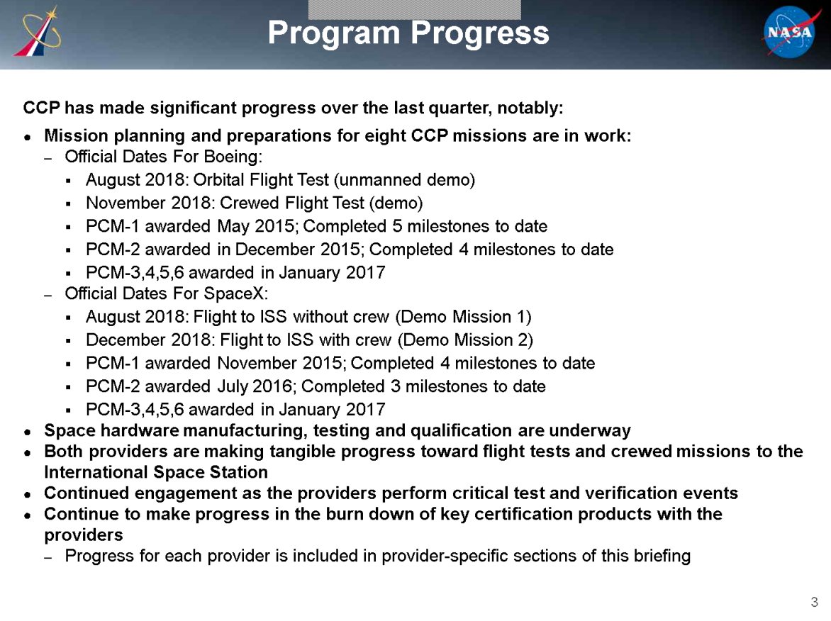

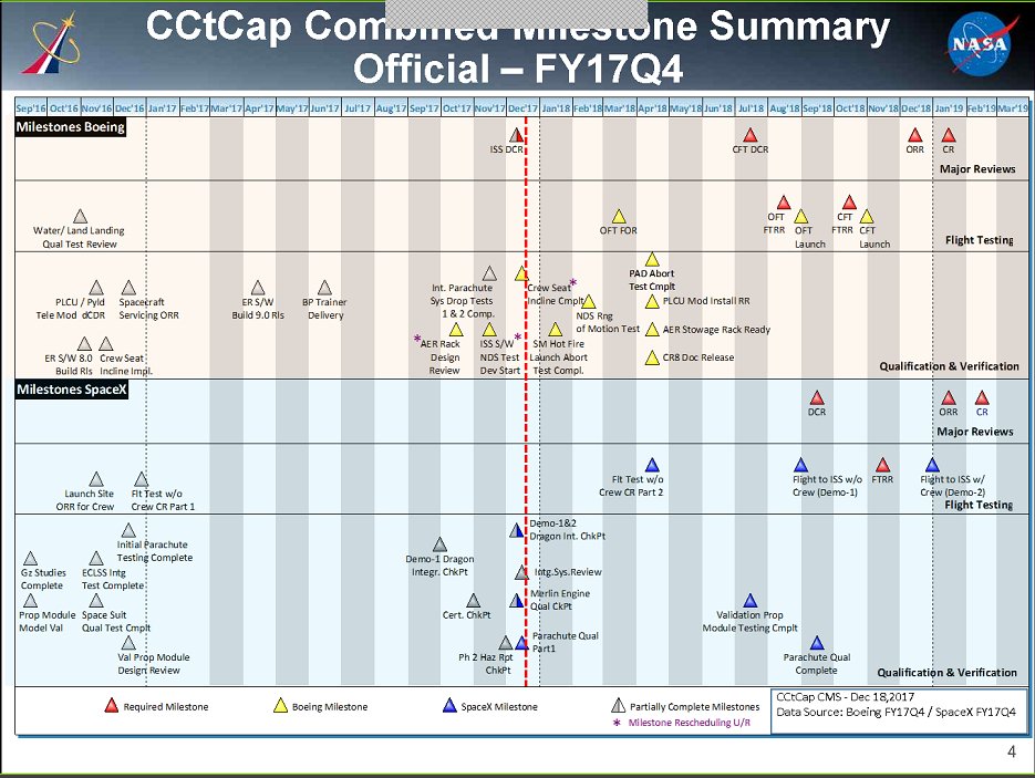

Dnešní oficiální update programu CCP sice představil stav zhruba z přelomu roku, ale je to momentálně nejnovější oficiální informace NASA, tak jí tak berme. V plánu programových milníků stále vidíme pilotovany start DM-2 v prosinci 2018.

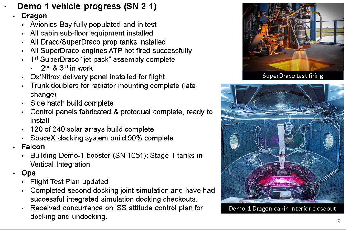

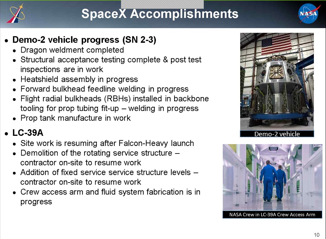

Souhrnný článek NSF ke stavu příprav CD na testovací lety. Něco tu máme už v předchozích příspěvcích, proto vypíchnu jen něco. https://www.nasaspaceflight.com/2018/04 ... rew-debut/
- NASA se v programu CCP poměrně překvapivě hloubkově zabývala problematikou vlivu rozbouřeného moře na posádku po přistání do vody (i po všech předchozích zkušenostech s Mercury, Gemini, Apollo a Orionem
Výsledkem je to, že byly/budou stanoveny nové startovní limity pro stav moře (počasí, vlny) ve vzdálenosti několika stovek km od místa startu, v dopadové oblasti v případě abortu. Nedá se tedy vyloučit, že na Floridě bude azuro a bezvětří, ovšem start nebude povolen, protože 700 km daleko ve směru letu je bouřka a vysoké vlny.
- avionika a veškeré vybavení kabiny pro DM-1 je instalováno a prochází testy. Dokončuje se instalace ECLSS a ovládacích panelů O2 & NO2.
- F9 b5 pro pilotovanou misi DM-2 už je ve výrobě, svařují se nádrže. Výrobní číslo 1.stupně ale ještě neznáme.
- po úplném odstranění zbytků RSS z rampy 39A se budou instalovat lana a záchranné koše posádky pro nouzové opuštění rampy. Vše bude instalováno ve vyšších patrech věže FSS, než bylo dříve pro raketoplány, které byly nižší než F9.
