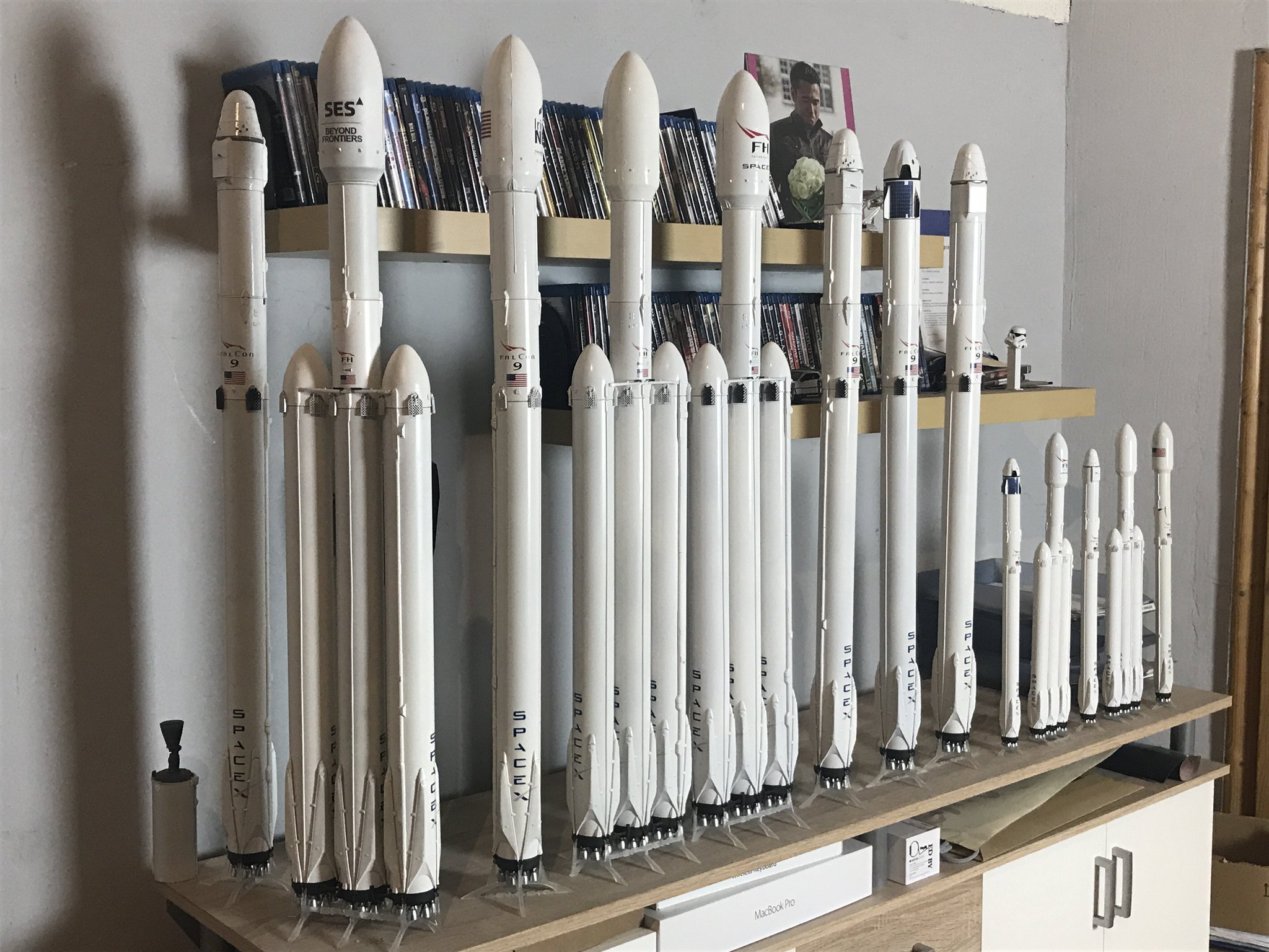

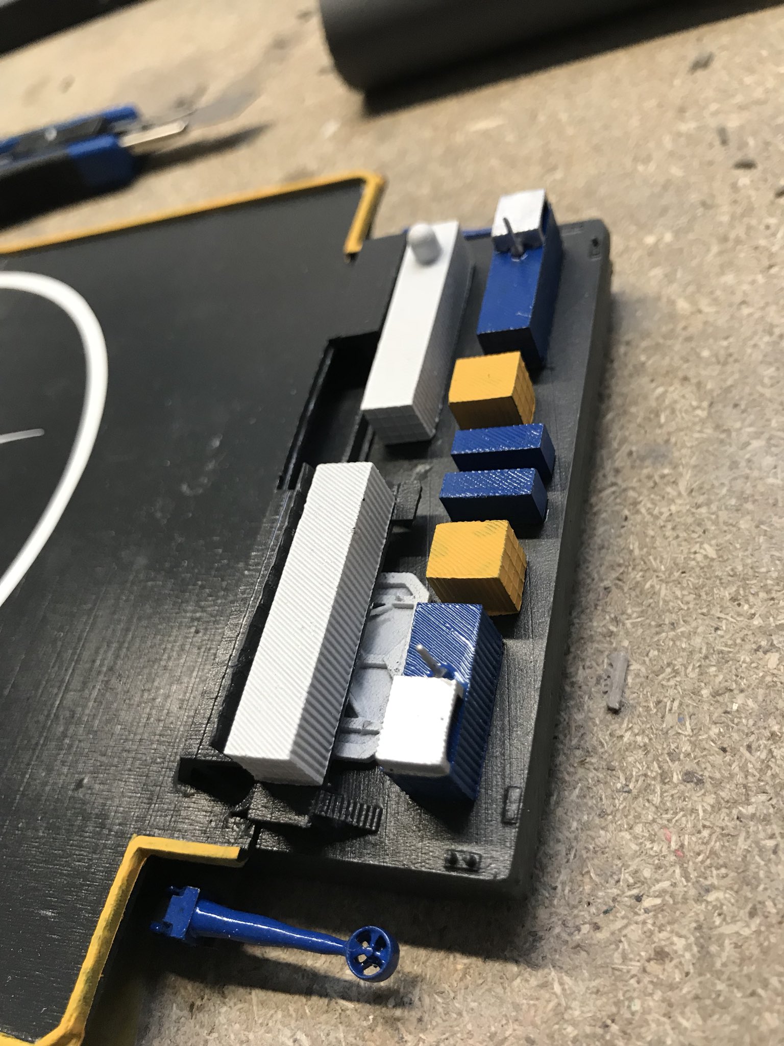

Jo tak tenhle borec, ten jde do SpaceX modelů bez kompromisů ...
Jeho twitr se hemži zajímavými fotkami https://mobile.twitter.com/oli_braun

jo, jeho fotky jsou jeden z duvodu proc stale dokola premejslim o tom zda nezkusit udelat domaci 3D tiskarnu s displayem a rezinem. Ale zatim odolavam resp. mam dost projektu rozpracovanych abych odolal
