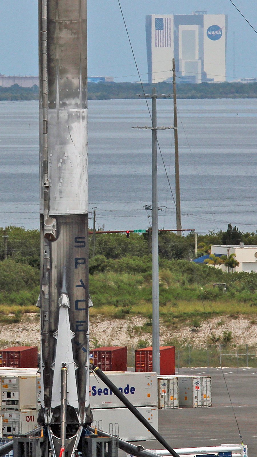

První stupeň už je bez nohou a sklopen, tentokrát to trvalo jen 3,5 dne, po CRS-8 to bylo celých 6,5 dne.

vítej doma, F9-024

hrdinův octaweb
