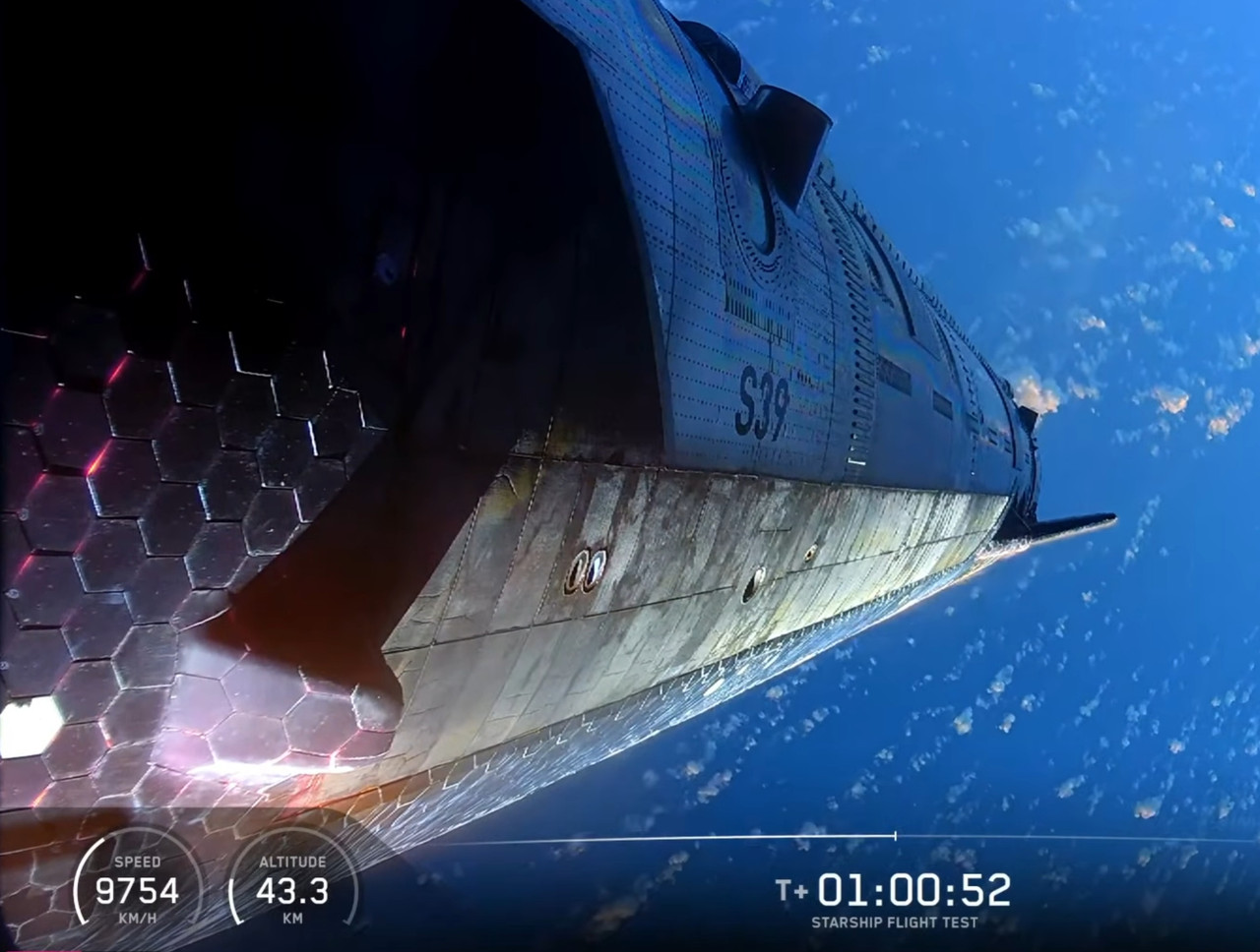

Zaujaly me ty rozhavene mezery mezi dlazdicemi. Znamená to, že pod dlaždicemi je to rožhavené?

skeblon - skôr sú žeravé "nábežné hrany" samotných dlaždíc, do ktorých sa mohol oprieť prúd vzduchu.
Dlaždice majú nízku tepelnú vodivosť, takže vytvorené teplo sa rozvádza do masy dlaždice pomali.
Je otázka, či sa hrany dlaždíc ohriali od "teploty zbrzdenia/zastavenia prúdu", alebo ich naopak ohrial horúci prúd odtekajúci z priestoru "zastavenia prúdu" "kanálom" medzi dlaždicami (zdá sa, že dlaždice majú skosené hrany - alebo je to optický klam a dlaždice nie sú zarovnané presne do roviny a "predná" hrana vystupuje nad zadnú hranu predošlej dlaždice?).

Zaujímavý detail - sú dobre viditeľné tri alebo štyri regiony s intenzívnymi/intenzivnejšími stopami pôsobenia nabiehajúceho prúdu.
Človek by očakával, že budú len dve také oblasti - jedna na prednom ogivále a druhá dlhá po celom trupe alebo jeho časti.
Takéto rozdelenie na niekoľko regionov naznačuje, že tam pôsobí nejaký ďalší aerodynamický jav - nejaký "vlnový" efekt, podobný vlnovému javu zodpovednému za "pravidlo plôch" v nadzvukovej aerodynamike?
Pospíšil píše: 23.5.2026 9:31 A je dobré připomenout, že tepelný štít Starshipu to ustál velmi velmi dobře. 👍
Pri predošlých letoch bol tento efekt prekrytý výraznými efektami od chýbajúcich dlaždíc

Alchymista píše: 23.5.2026 18:55 Zaujímavý detail - sú dobre viditeľné tri alebo štyri regiony s intenzívnymi/intenzivnejšími stopami pôsobenia nabiehajúceho prúdu.
Well, úplně si netroufám na rozbor působení mezní vrstvy při hypersonických rychlostech na tepelný štít, co ale víme jistě je alespoň toto:
- tepelný štít, tvořený desítkami tisíc dlaždic, není ani na břisě Starship zcela homogenní
- jsou na nem regiony s rozdílnou velikostí dlaždic i metodou jejich uchycení
- na dokončených segmentech trupu jsou dlaždice nacvaknuty na 3 kovové piny, v mezerách mezi dlaždicemi je těsnicí žáruvzdorný “filc”
- v oblasti svarových spojů segmentů jsou dlaždice menší a jsou lepené, piny chybí
- podobně to vypadá v oblastech tvarových přechodů, tj na špičce, u zavěšení klapek, závěsných pinů a pod.
- na bočních partiích TPS už nejsou mezery mezi dlaždicemi vyplněny “filcem”, jsou zřejmě prázdné
- celá Starship během letu zažívá v různých částech různé tepelné a tlakové namáhání zvenku i zevnitř
Takže tak. A teď mudruj. 😉

Pospíšil píše: 23.5.2026 19:17 Takže tak. A teď mudruj. 😉
A just budem 8-)
Z postu
Pospíšil píše: 12.5.2026 15:17
som zobral snímku S39 - je síce z podhľadu, ale dobre na nej vidno pásy odlišne usporiadaných dlaždíc (vyznačené zelene)
na snímke z videa návrate som ich označil červene (dá sa orientovať aj podľa štvoríc svetlých dlaždíc na boku starship).
žlté šipky uznačujú regiony s nápadnými stopami pôsobenia ohrevu - vplyv pásu odlišne usporiadaných dlaždíc je dobre viditeľný v treťom regione.
Podstatné je, že tretí a štvrtý region stôp nezačínajú ani nekončia v pásoch odlišne usporiadaných dlaždíc, takže budú mať iný pôvod.
Tiež "druhý" region začína značne "vzadu" za začiatkom valcovitej časti trupu, akoby predný ogivál generoval "vlnu", v ktorej za nabiehajúci prúd vzďaluje od trupu a približuje s k nemu až v oblasti druhého a tretieho regionu a potom sa opäť vzďaluje a znovu približuje vo štvrtom regione.
Že to doteraz nebolo pozorované? Starship je vyše 50 metrov dlhý a dĺžka "vlny" sa dá odhadnúť na cca 20 metrov (hoci možno len 10 metrov) - okrem raketoplánu sú všetky objekty, ktoré sa doteraz vracali do atmosféry podobnou takmer kozmickou rýchlosťou podstatne menšie (maximálne 5 metrov). Takže vlna, ak aj existovala, sa "uzatvárala" za objektom a na objekte sa neprejavila... Možno na raketoplánoch (~ 55 metrov a ~36 metrov) niečo podobné, podobná stopa, aj vznikla, ale mohla uniknúť pozornosti - alebo informácia skončila s klasifikáciou aspoň "dôverné", ako mnoho poznatkov z hypersonickej aerodynamiky...

ad raketoplány - Navyše je tvar spodnej strany raketoplánu "zložitý", takže vlny vznikajúce v rôznych miestach nábežnej hrany krídla mohli rôzne interferovať a jednoznačný "záznam" existencie vlnového javu zmazať...
