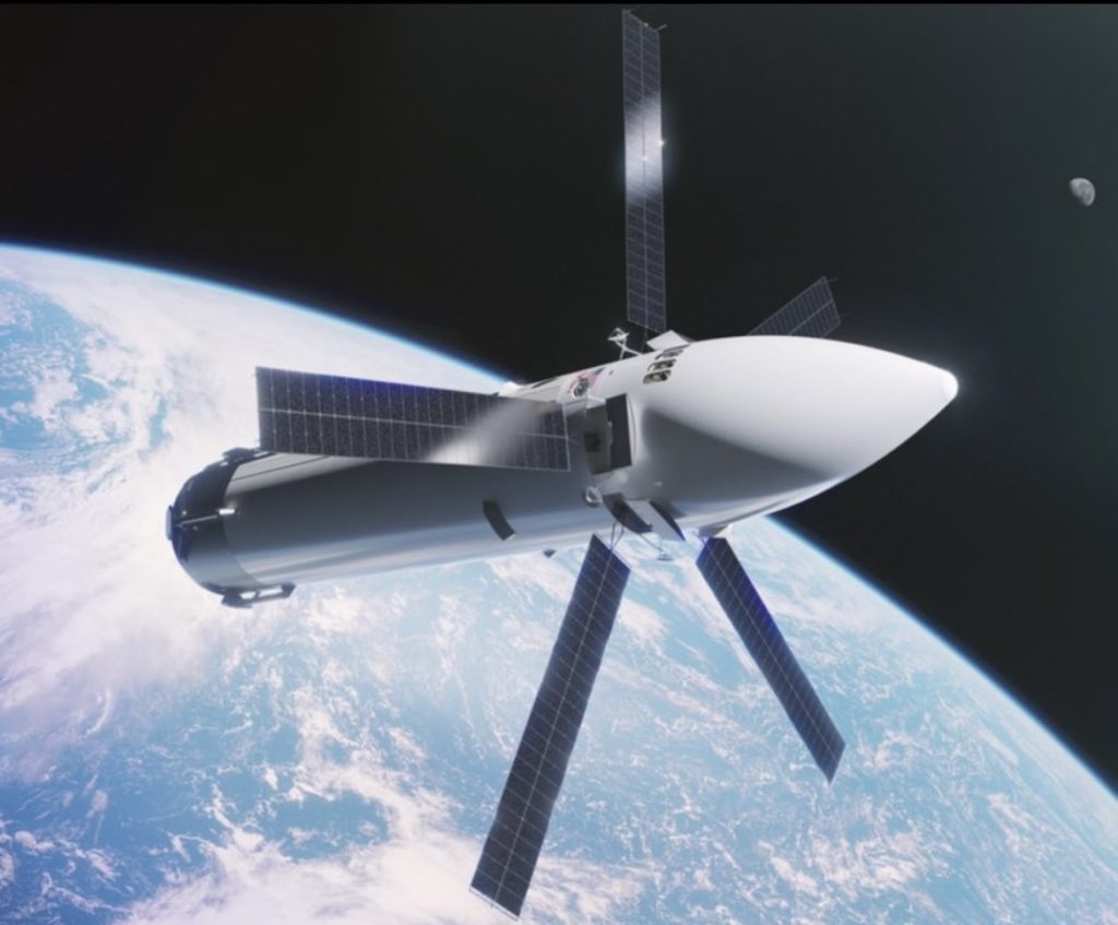

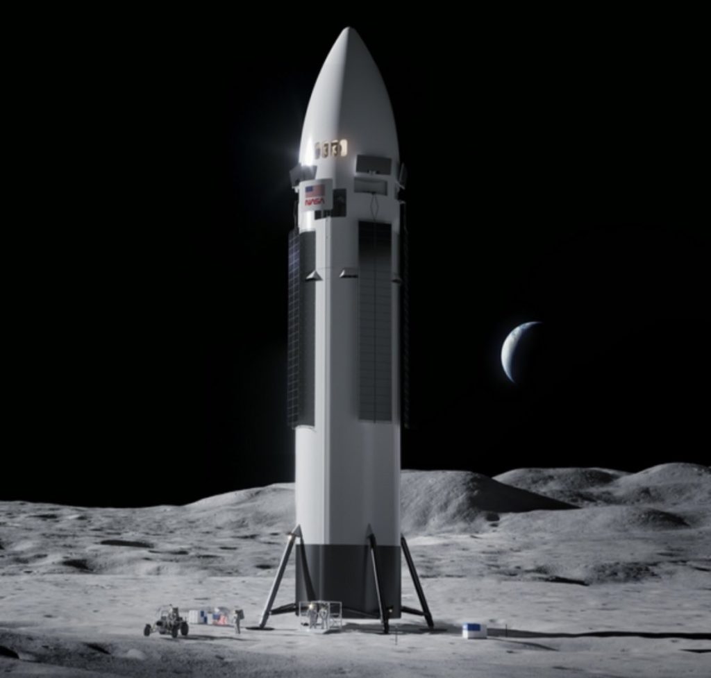

Při dnešním přenosu z testovacího letu IFT-6 byly zveřejněny nové rendery HLS.

Příspěvek od Tjov »
Solidní kajuta :palec nahoru:

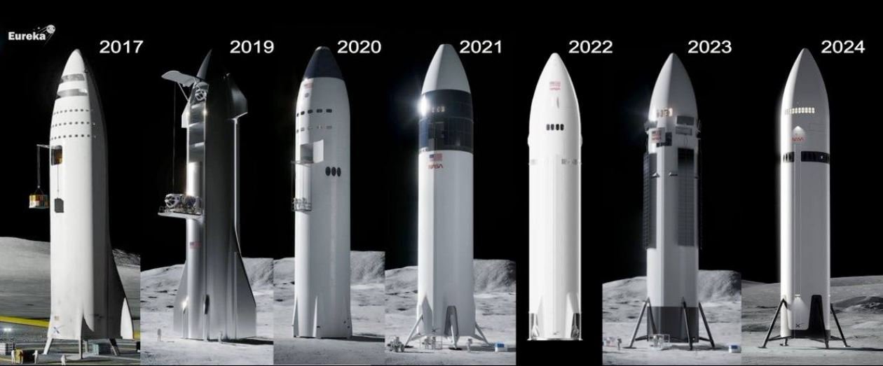

Re: Starship lunar lander pro program Artemis - HLS
Malá rekapitulace, jak se měnil vnější vzhled HLS během let. Něco se neustále mění, něco zůstává.
Myslím, že změnám ještě není konec, ale jsme blízko design freeze.
Možná naší pozornosti trochu unikl ten "model 2023", kde jsou vidět dlouhé FV panely, svěšené podél trupu. Na letošních renderech jsou vidět aspoň poklopy šachet na stejných místech, kde by měly být panely složeny a ukryty během startu, takže to bude možná finální řešení výroby energie jak během letu, tak na povrchu Měsíce (Marsu). A dává to celkem smysl, tyto panely mohou být během přeletu k Měsíci a vyčkávání na posádku Orionu na LLO vyklopeny do libovolných poloh, takže zajišťující maximální účinnost. :palec nahoru:
