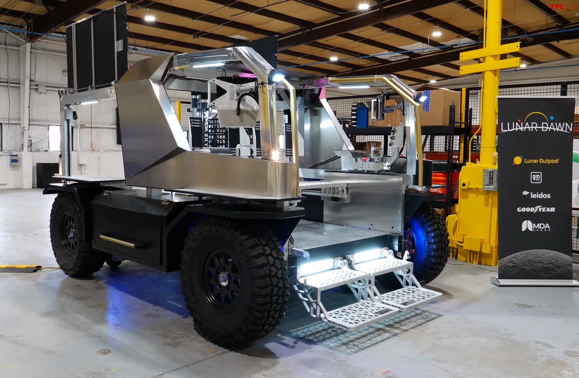

Lunar Outpost Inc. vytvořila maketu jejich Eagle Lunar Terrain Vehicle.
Některé plánované parametry vozidla:
- dojezd >20km
- provozní doba na 1 nabití >8 hod
- rychlost >15km/h
- Schopnosti autonomního provozu
- Tažné zařízen pro zvýšení přepravní kapacity
- Panel na pracovní nářadí
- robotická paže na zádi
https://x.com/tobyliiiiiiiiii/status/18 ... 6697106756

Chápu, že je tam >20 km, ale 15 x 8 je 120 km. To jsou hodně při zemi
- Příspěvky: 11557
- Reputace: 11994
Re: LTV - Lunar Terrain Vehicle
Nikde se nepíše, že rover bude schopen jet 8 hod stále rychlostí 15 km/h.Edemski píše: 12.11.2024 14:30 Chápu, že je tam >20 km, ale 15 x 8 je 120 km. To jsou hodně při zemi![]()
Ty parametry je třeba chápat odděleně, ne je libovolně kombinovat a taky jsou to minimální hodnoty, tj. dojezd bude více než 20 km, max rychlost více než 15 km/hod, výdrž více než 8 hod. Taky není řeačeno, jestli tyto hodnoty platí pro autonomní jízdu, nebo se zatížením astronauty, kolik bude náklad, jak těžkým terénem se to bude pohybovat ... jsou to jen orientační hodnoty.
Myslím si, že na začátku, první 2-3 mise, bude pohyb astronautů na povrchu docela opatrný, konzervativní, aby moc neriskovali. Na pólu je dost kráterů, strmé srázy, temné kouty, atd., takže bych se nebál, že by je výkony tohoto otevřeného vozítka moc omezovaly v průzkumu a práci.
Uzavřený hermetizovaný rover od JAXA bude ale něco jiného. Tam se předpokládá dojezd kolem 200 km a vnitřní obytný prostor se zásobami, takže ten bude muset vydržet mnohem delší vyjížďky, spíš expedice.
