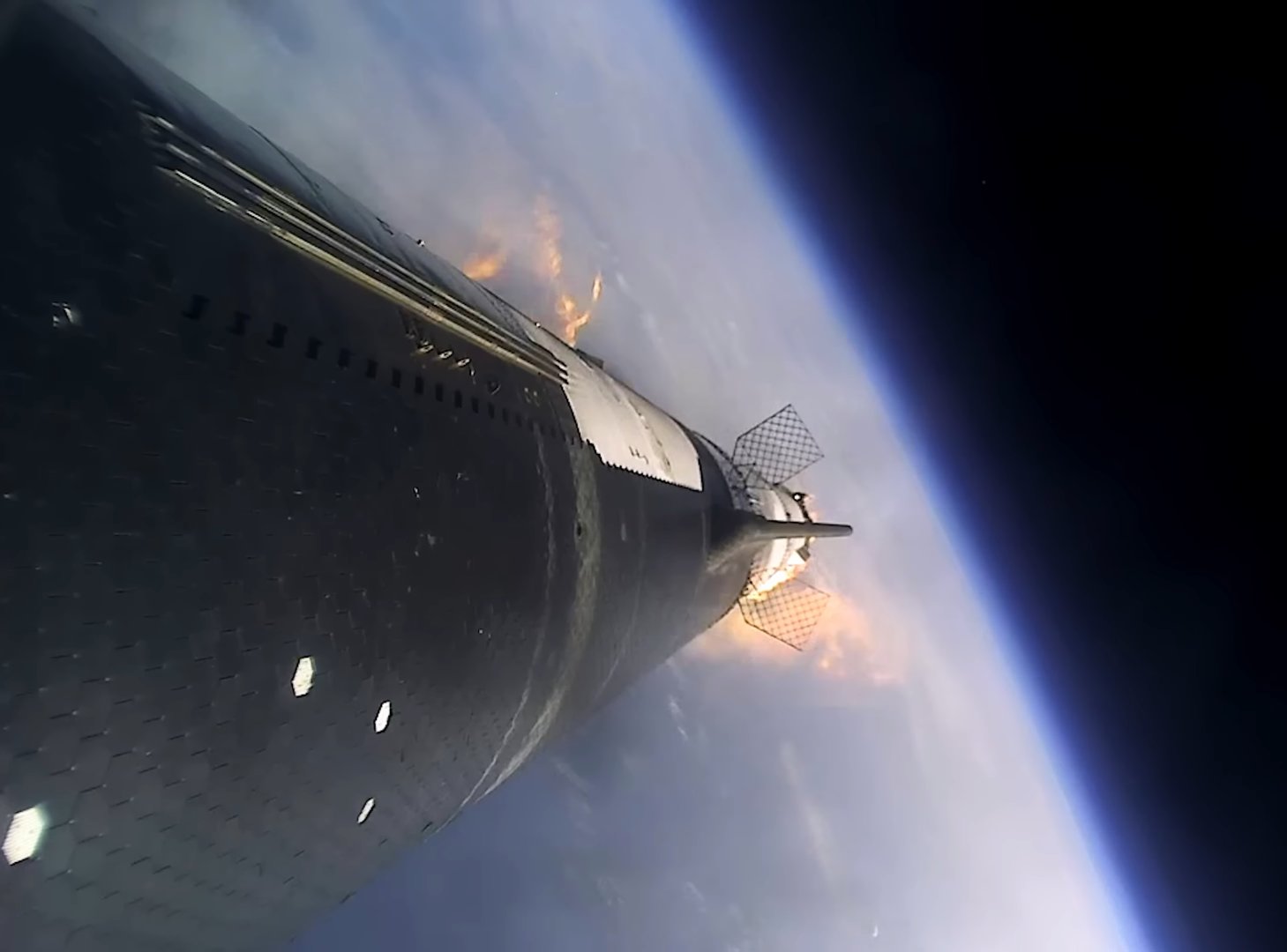

Re: Druhý integrovaný let Super Heavy / Starship (B9/S25)
Tuto fotku tady asi ještě nemáme. Snad to není AI.
Zdroj: https://x.com/scottlikessls/status/1766 ... 50477?s=46
