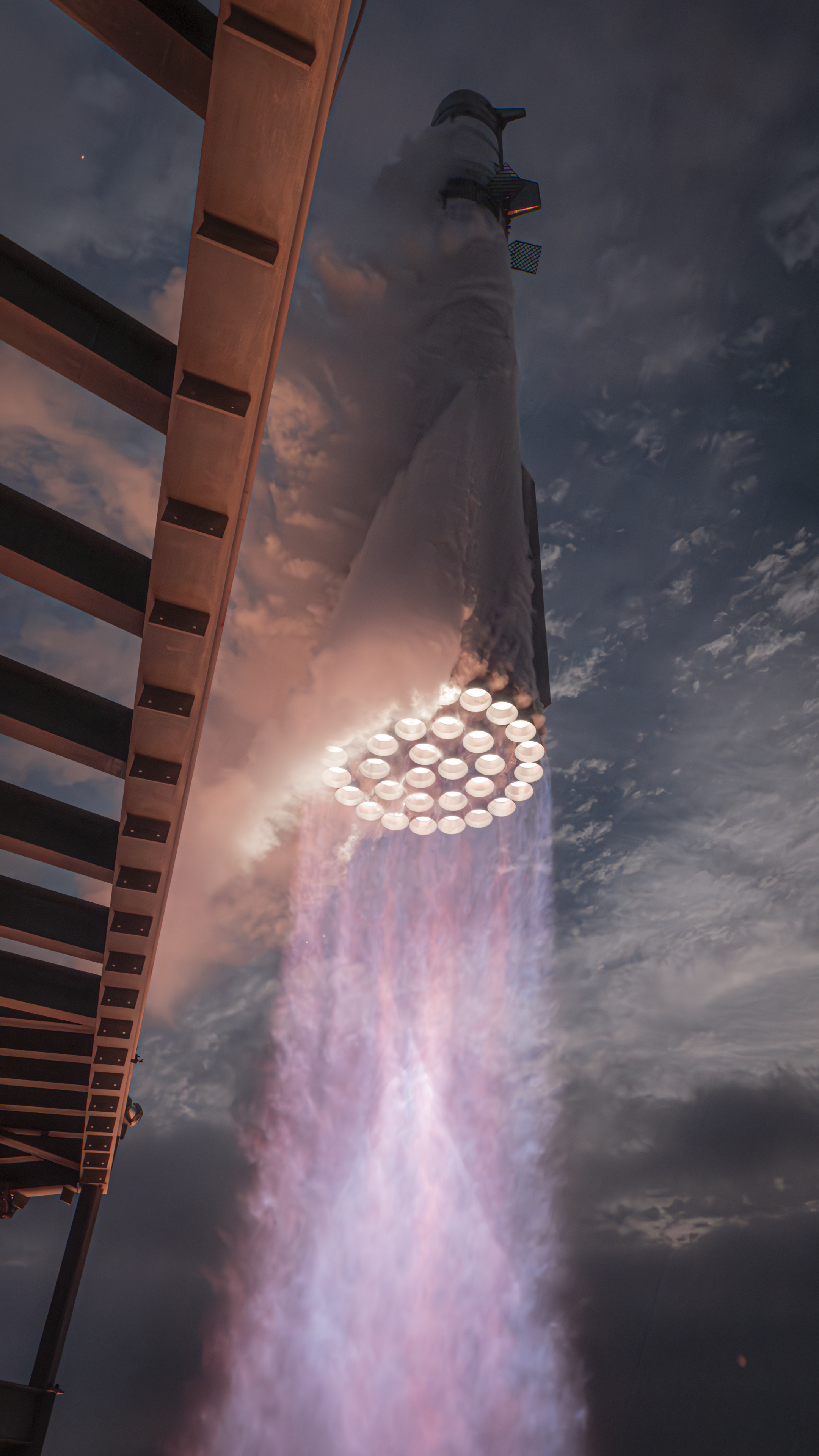

Tak teď pro změnu pojďme dát něco pěkného.
Začnu třeba novým pozadím pro telefony.
