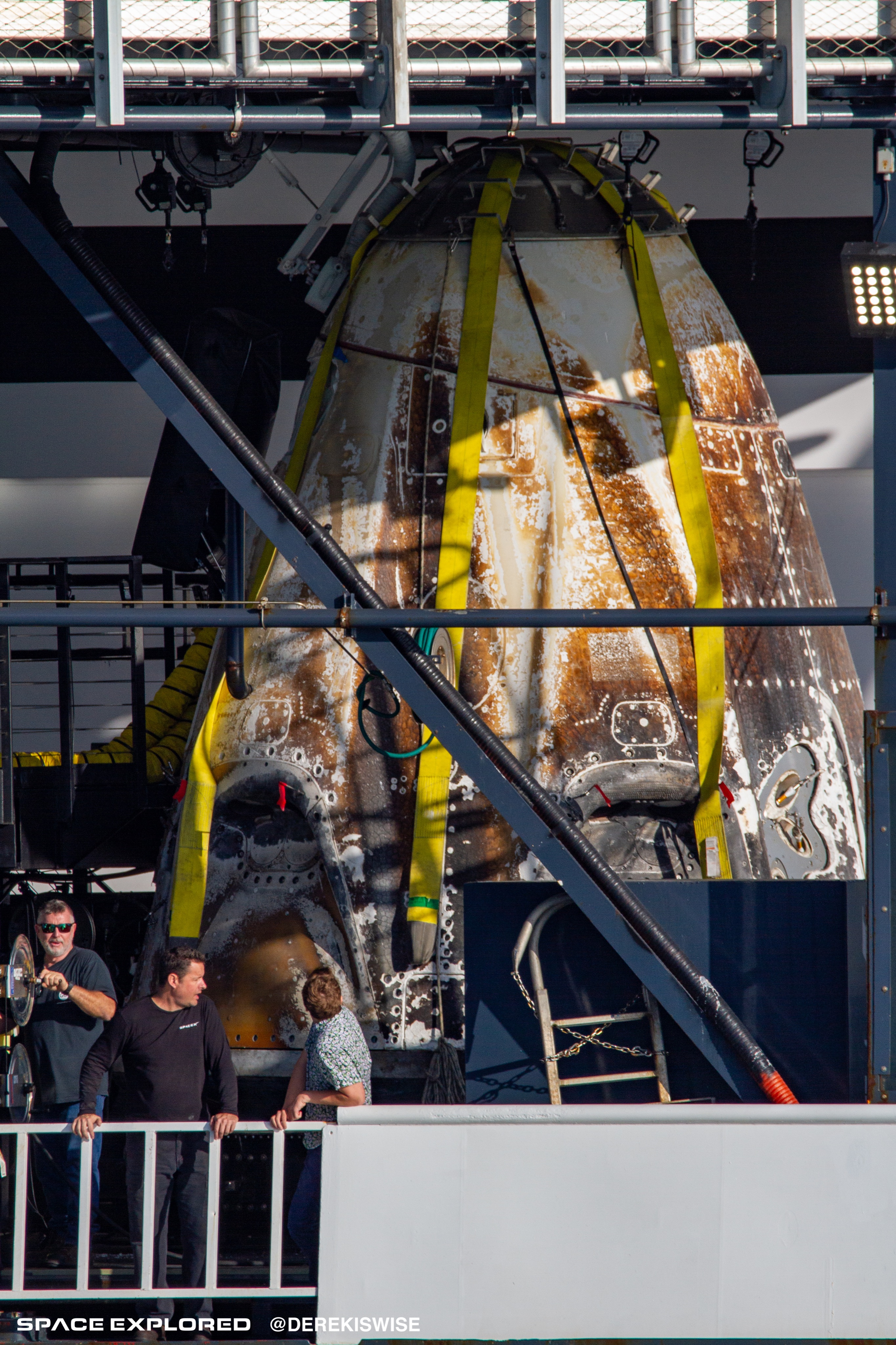

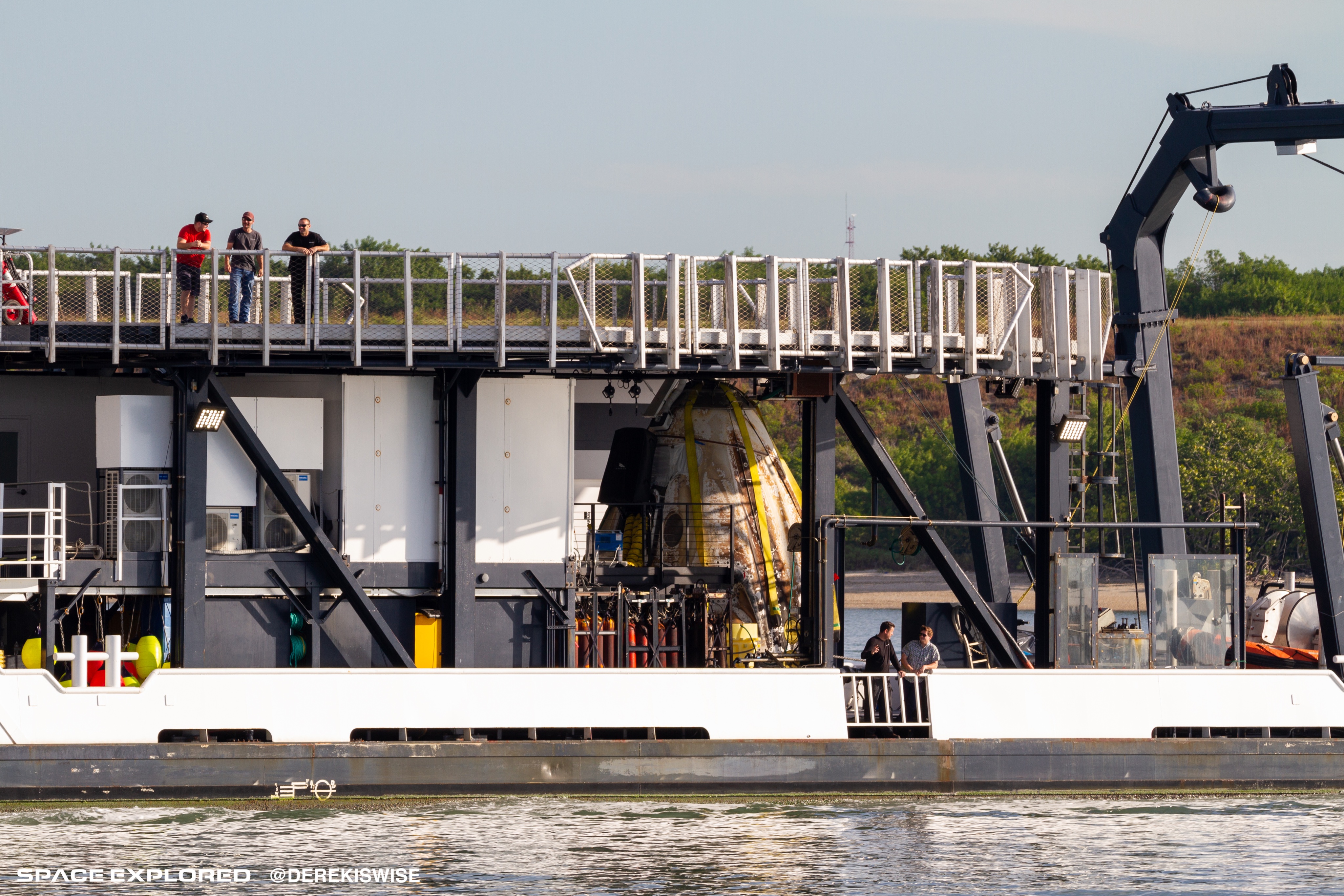

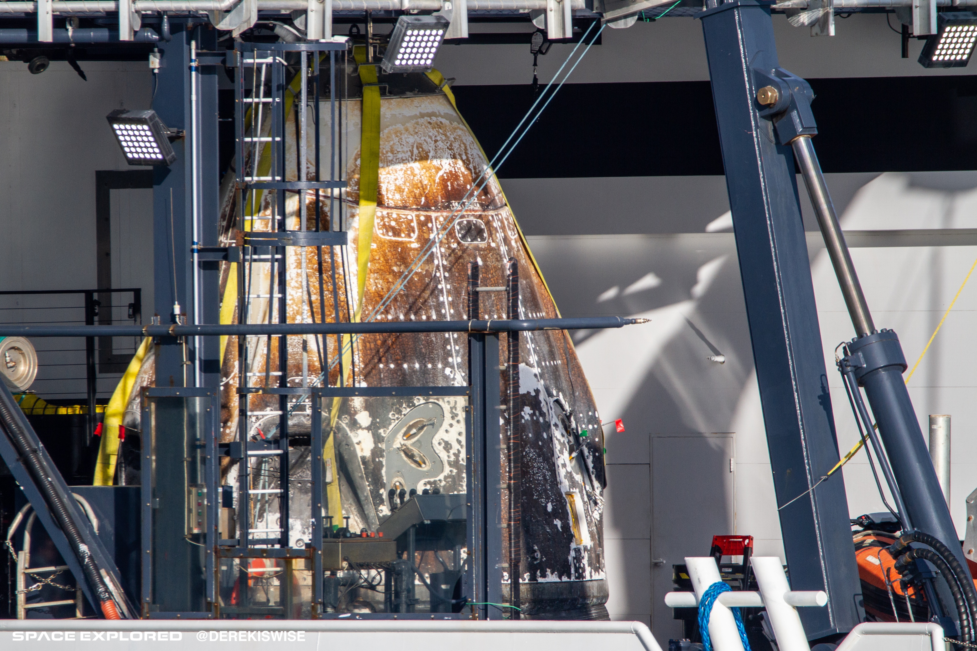

Re: SpX Crew-2
CD Endeavour dnes, po své druhé kosmické misi ,dorazil do přístavu Port Canaveral.
