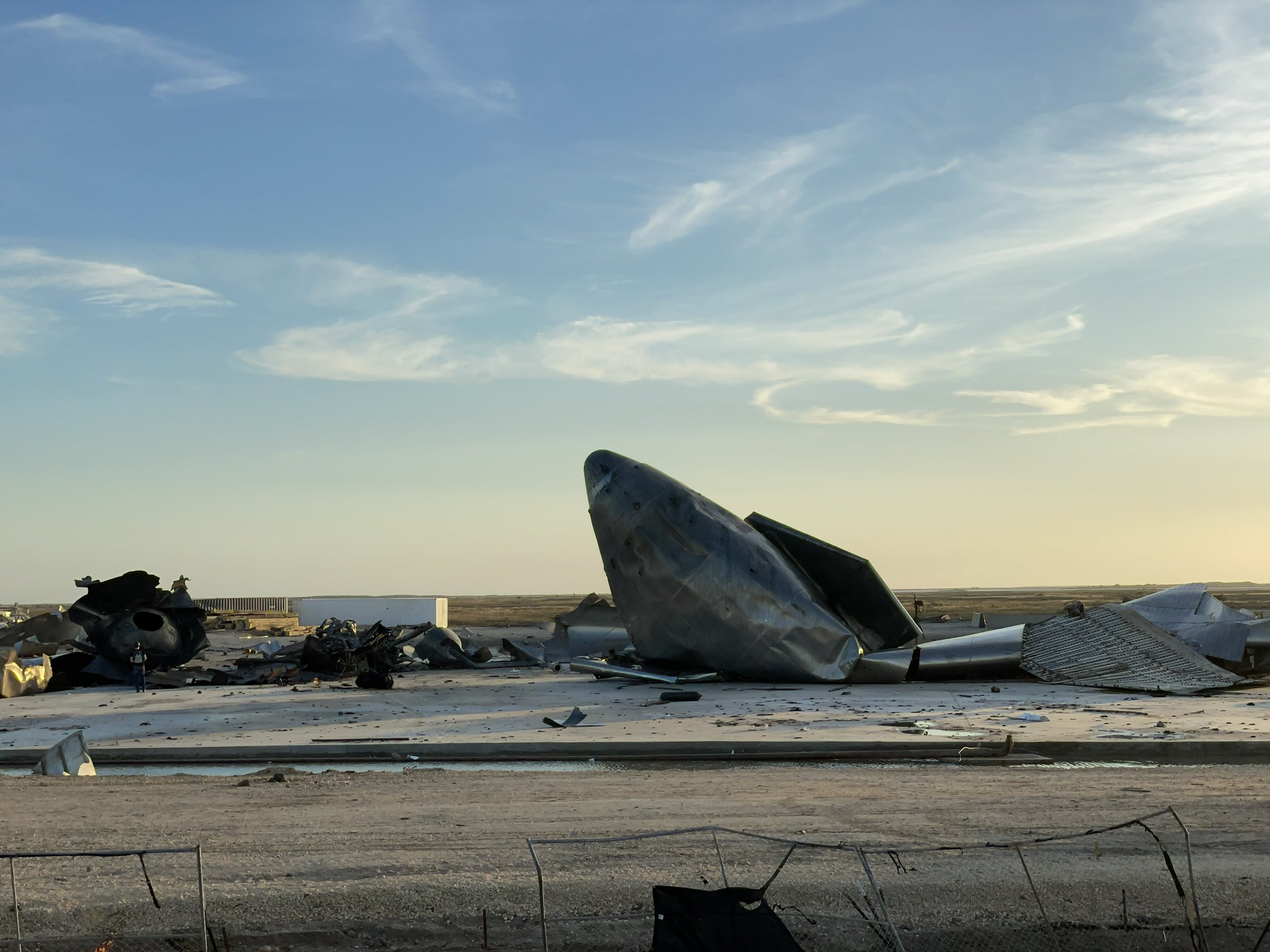

Re: Starship SN8 v Texasu
Kdo si to přál vidět trosky, že tam žádné nevidí?
Tady je videjko: https://twitter.com/spacepadreisle/stat ... 18850?s=21
A ještě fotka:
