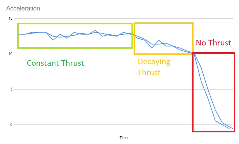

Scott Manley vytvořil z veřejně dostupných údajů graf, na kterém je vidět, že pár sekund před ztrátou tahu došlo ke snížení tahu asi o 20 %.

Společnost zveřejnila příčinu anomálie při neúspěšném letu nosné rakety Electron (Pics Or It Didn't Happen).
Motor druhého stupně krátce po zapálení nečekaně přestal pracovat, ale nedošlo k jeho destrukci, takže pokračoval přenos telemetrických dat.
Díky tomu se prokázala závada v jednom elektrickém obvodu (během pozemních zkoušek fungoval vždy spolehlivě). Vznikl elektrický odpor, který vedl k zahřívání a tepelné expanzi elektrické součástky (při startech jich bylo použito už 728). Selhání elektrického připojení způsobilo ztrátu energie pro mnoho systémů, včetně elektrických turbodmychadel, které pohánějí motor. Peter Beck, generální ředitel společnosti Rocket Lab, řekl, "že neexistují žádné plány na zásadní změny designu rakety, jako je zvýšení redundance tohoto elektrického systému (je prý dostatečné). Není to zásadní chyba."
