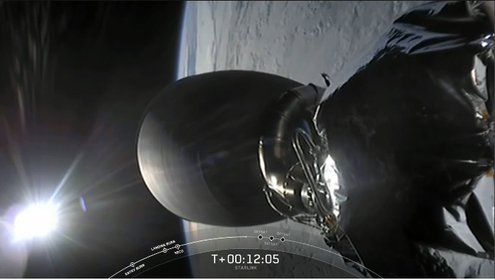

Určitě?
Edemski

Re: Starlink v1.0 L8
Příspěvek od Edemski »
Koukni se, jak se točí Země, když vypouští ty satelity
Edemski
Příspěvky: 1741
Reputace: 776
Bydliště: Ostrava
Registrován: 9.8.2012 15:58
Falcon letěl vstříc Slunci a tady kouká tryska "do Slunce"...

Peter
Příspěvky: 793
Reputace: 300
Registrován: 26.8.2018 17:23
Příspěvek od Peter »
Edemski píše:Až dnes jsem si všiml, že se 2. stupeň po MECO otáčí o 180° :o
Nebude to tim, ze se chysta po odpojeni nakladu na deorbitalni zazeh?
Příspěvek od Samo »
Stupeň sa pred oddelením družíc Starlink vždy roztočí aby odstredivá sila dala každej družici troška inú rýchlosť v závislosti na polomere a od ťažiska a tak sa družice rozdelili v lete pred vyklopením FV panelu aby mali okolo seba dosť miesta na rozloženie. Inak by to trvalo dlho a nemohli by začať používať vlastný hallov motor kedže to je jediný pohonný systém čo tie družice majú. Skysaty od Planet boli zasa vyhodené za seba tryskou proti smeru letu, stupeň sa len otočil o 180 stupňov ako spomínatete to predtým nebolo.
Příspěvky: 4071
Reputace: 3180
Ano, pro skysat se otočili tryskou napřed, pak před odhozením starlinkub se druhý stupeň zase vrátil zpět tryskou dozadu
Mmch ta druhá otočka probíhala de facto nad námi a krásně byly vidět Alpy, synkovi jsem měl co ukazovat
Mrkněte na záznam, je to moc pěkný
Příspěvek od milantos »
Samo píše:Stupeň sa pred oddelením družíc Starlink vždy roztočí
To roztočení představuje tak 1 - 1,5°/s
