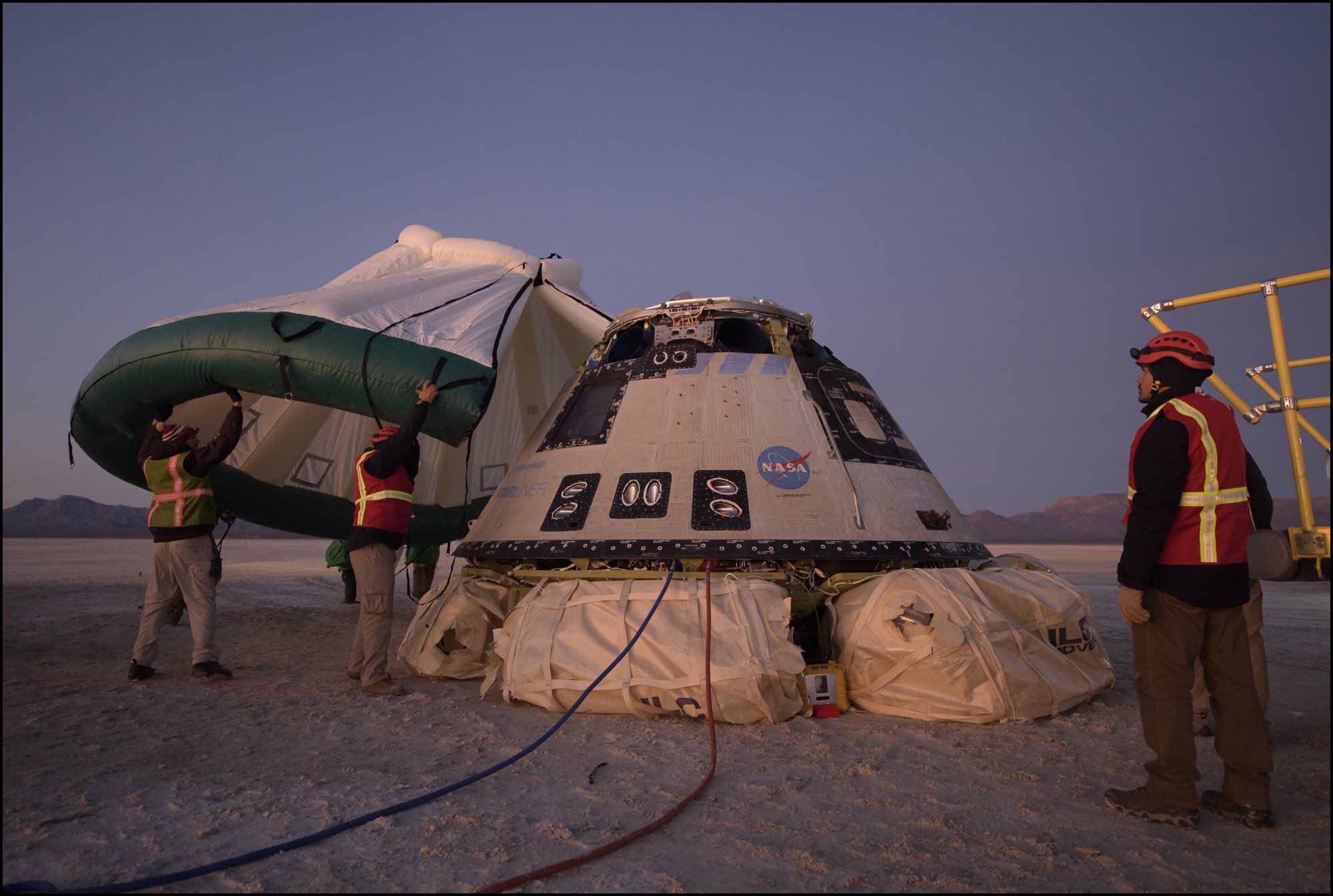

Re: Boe OFT (Orbital Flight Test)
Zakrývání kabiny provizorním stanem po přistání ... z tohoto pohledu vypadá boční TPS celkem netknutě.
