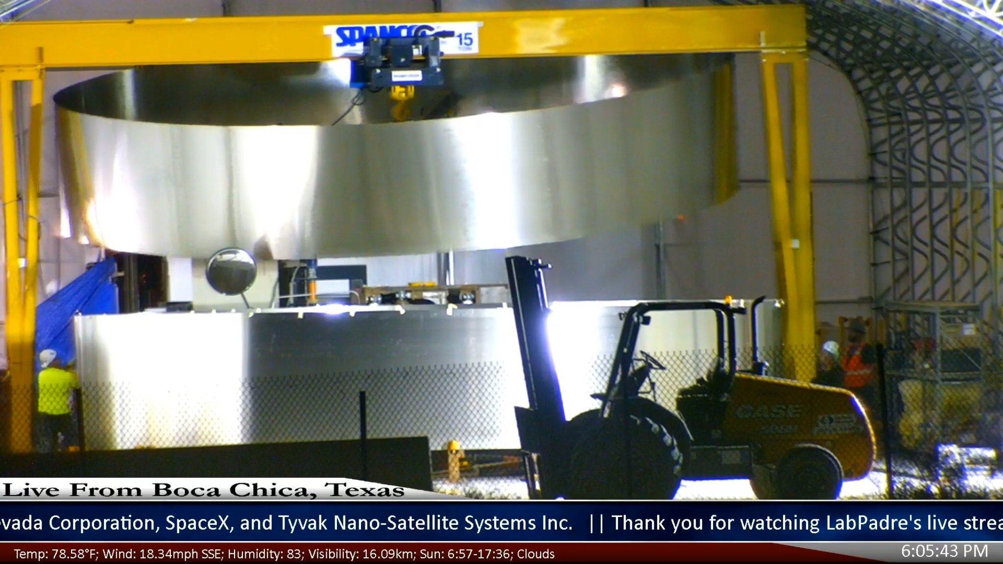

Na LP streamu je počítadlo hotových prstenců. První, který byl delší dobu pod stanem byl rozřezán. Aktuálně jsou hotovy další 4.
Mimochodem, pravděpodobně u takto velkých průměrů musí řešit i teplotu okolí, rozdílná roztažnost materiálu při sváření brzo ráno x odpoledne není moc OK pro přesné sestavení pro svaření prstenců na sebe. Ranní prstenec bude mít o něco větší průměr za stejné teploty než svařený odpoledne.
