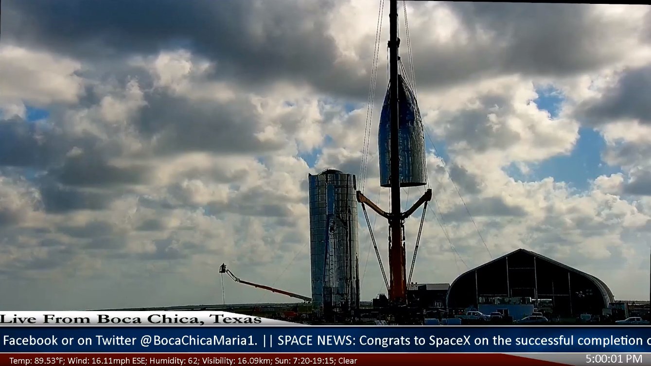

Doplním ještě jednu z víkendu, pro srovnání velikosti SS s lidskou postavou na vysokozdvižné plošině. Jedna z nich (vlevo) je EM.
