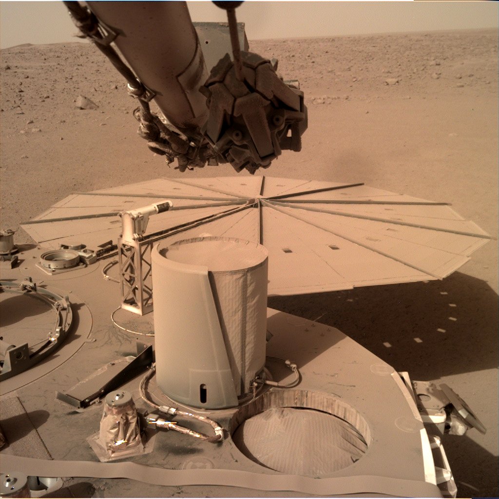

Re: InSight
Příspěvek od Andy »
Trochu prachu na panelech je… :? Aktualni snimek:
Dare Mighty Things!
Příspěvky: 2454
Reputace: 3095
Re: InSight
Uff! Že to vůbec ještě nějakou energii produkuje! Mazec..
