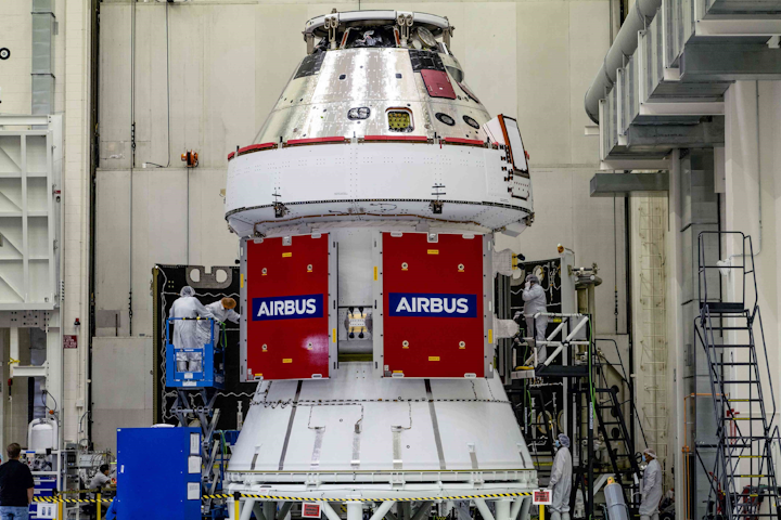

Kontrakt ESA na další servisní moduly lodi Orion vyhrála společnost Airbus, která dělá už ty současné tři. Konkrétně jde o výrobu tří dalších nových kusů pro mise Artemis IV-VI. :palec nahoru:
