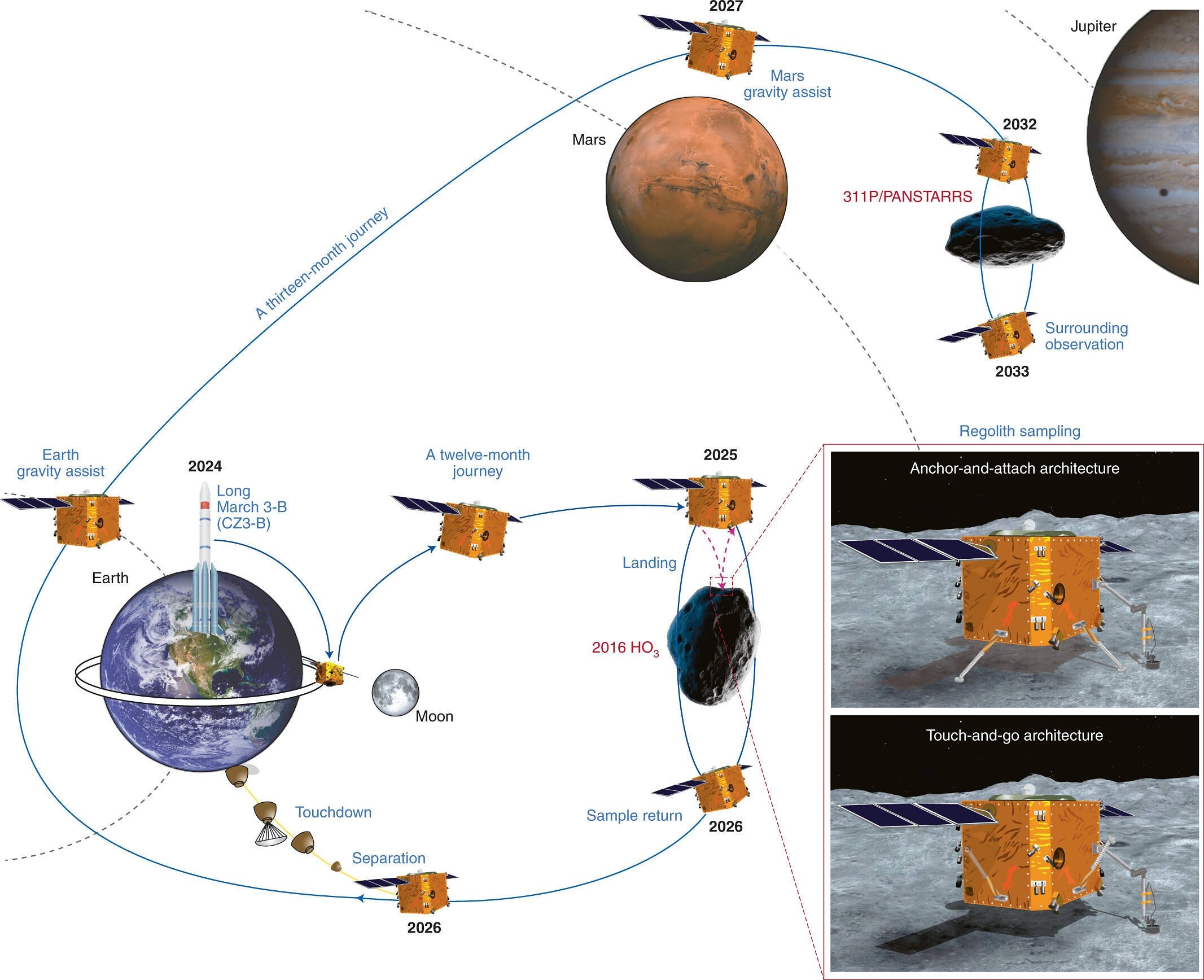

Mise ZhengHe (podle středověkého cestovatele Čeng Che) vyměnila svůj druhý cíl: 133P/Elst-Pizarro byl nahrazen objektem 311P/PANSTARRS.
Taktéž se jedná o aktivní asteroid (kometosteroid?) nebo chcete-li o kometu Hlavního pásu (asteroidetu?) : )

Moc pěkný článek o této zajímavé misi, která vyzkouší různé způsoby odběru vzorků zde:
https://spectrum.ieee.org/china-plans-n ... h-and-grab

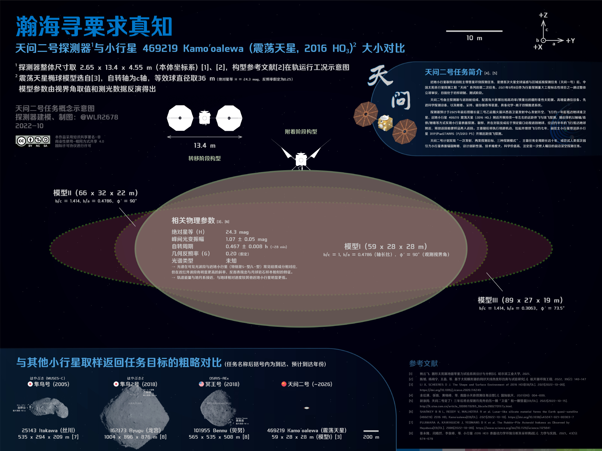

Čínská sonda k asteroidu >> ZhengHe >> Tianwen-2
Je to trošku matoucí, ale o misi se nyní na různých místech hovoří jako o Tianwen-2 a název ZhengHe už se nepoužívá.. Tady je grafika porovnávající očekávané rozměry cílového zemského kvazisatelitu Kamo'oalewa s plánovanou sondou (v měřítku!). A vlevo dole je znázorněno, že Kamo'oalewa je podobných rozměrů, jako ty největší balvany na dosud navštívených blízkozemních asteroidech:

Tianwen-2 byl čínskou vládou oficiálně schválen.
Mise, jejíž start je naplánován na rok 2025 pomocí rakety Dlouhý pochod 3B,
přiveze vzorky z asteroidu 2016HO3 a následně se vydá na průzkum komety 311P/PANSTARRS.
Zdroj
