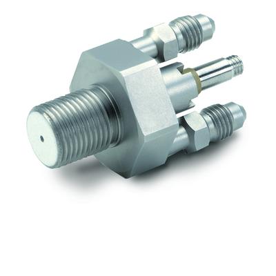

Btw, tlaková čidla v raketových spalovacích komorách bývají například piezoelektrická a vypadají takto. Do komory je vyústěn jen ten bílý keramický kroužek s dírkou, piezoelektrický člen je pak uvnitř, pod tím závitem. Dva nátrubky naproti jsou pro přívod chladicího média, aby se to celé neroztavilo.
