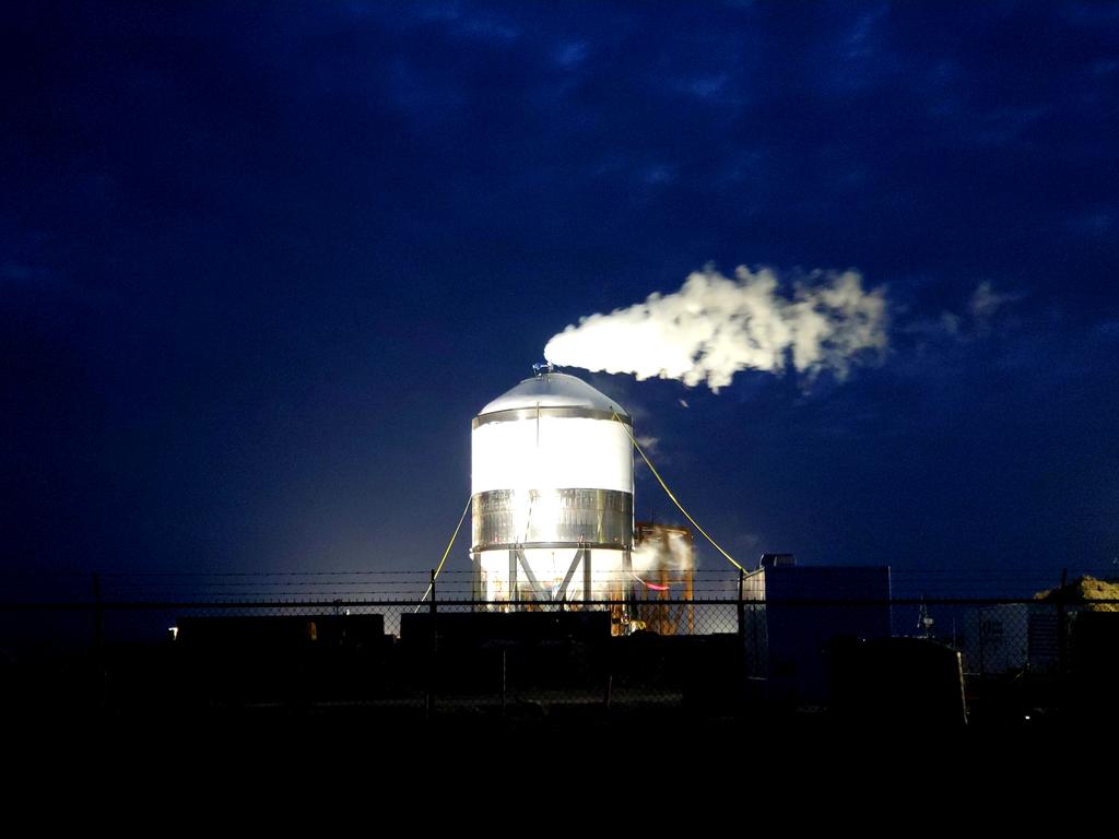

Nádrž původně plánovaná pro SN2 se dnes vydala na rampu, kde zřejmě podstoupí destrukční zkoušku.

Nádrž dorazila na rampu.

Nejspíše proběhlo (úspěšně) testování nádrže SN2 vodou. Akorát teď nevím. zda to patří do tohoto vlákna.

Podle námrazy se SN2 tlakuje kapalným dusíkem
edit: námraza tam ještě je, ale už tam je plošina s montéry.
plnění pokračuje, námraza stoupá, plošina s montéry je stále u vrchlíku

Kryogenní testy obou nádrží včera večer.

ty nadrze maji na sobe i ten inkriminovany puk co udelal minule problem ?
Příspěvky: 2171
Reputace: 1421
Registrován: 29.8.2015 22:52
Re: Starship SN2 v Texasu
Příspěvek od Samo »
Áno, je to jedna nádrž a dokonca je tam aj hydraulický piest, na sinuláciu asymetrického ťahu (voči osi) jednoho raptoru na puk , pripojený cez kardan gimbalu motoru.
