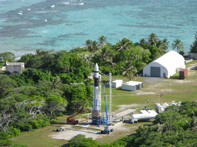

Re: Falcon 1
Dnes před 11 lety, 3.8.2008 odstartoval z ostrova Omelek na atolu Kwajelein F1 ke svému 3. letu. Nebylo to napoprvé. První pokus byl zrušen kvůli problému s tankováním helia, druhý pokus byl zastaven ihned po zážehu nového Merlinu 1C, u kterého byly na jednom senzoru indikovány hodnoty mírně mimo toleranci. Až na třetí pokus došlo k úspěšnému startu ve 3:35 UTC.
Pod aerodynamickým krytem se k obloze nesl tento náklad: Trailblazer, NanoSail-D a PRESat, satelity pro USAF a NASA.
Chod poprvé použitého Merlinu 1C na prvním stupni probíhal velmi dobře, stabilita i výkony byly zcela nominální, problém nastal až po MECO, při oddělování prvního stupně. Zbytek paliva ve spalovací komoře a palivovém vedení i po uzavření palivových ventilů generoval mírný zbytkový tah a oddělený první stupeň se vrátil neřízeně zpět k tomu hornímu a narazil do něj. Došlo k poškození a ztrátě mise - horní stupeň nevynesl náklad na orbitální dráhu.
SpaceX měla v té chvíli za sebou 3 první starty F1 a všechny neúspěšné. Elon Musk ale ještě před tím získal další finance od investorů a F1 pro 4. start byl tou dobou už ve výrobě. Náprava posledního neúspěchu byla velmi triviální - jen změna v SW, kdy se prodloužila prodleva mezi MECO a oddělení stupně o další 2 sekundy.
