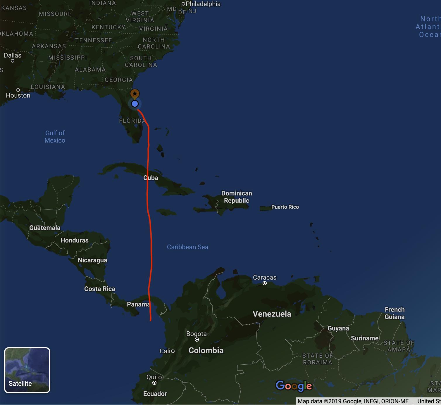

To manévrování je klasický příklad “dog leg” trajektorie a tu zatáčku by měl provést až horní stupeň po odhození prvního, který končí svou práci někde 55-65 km downrange.
Jižní letový koridor z CC byl v provozu do 1960, kdy tam na polární dráhu startoval Thor/Agena a něco z toho dopadlo na Kubu. Pak to zavřeli. V roce 2017 eastern range jižní koridor znovu otevřel a F9 s AFTS bude první nosič, který to vyzkouší. První stupeň by se měl pokusit o RTLS, nebo přistání na ASDS. Jestli SpX k této volbě vedly finanční nebo jiné důvody jsem zatím nikde nenašel.

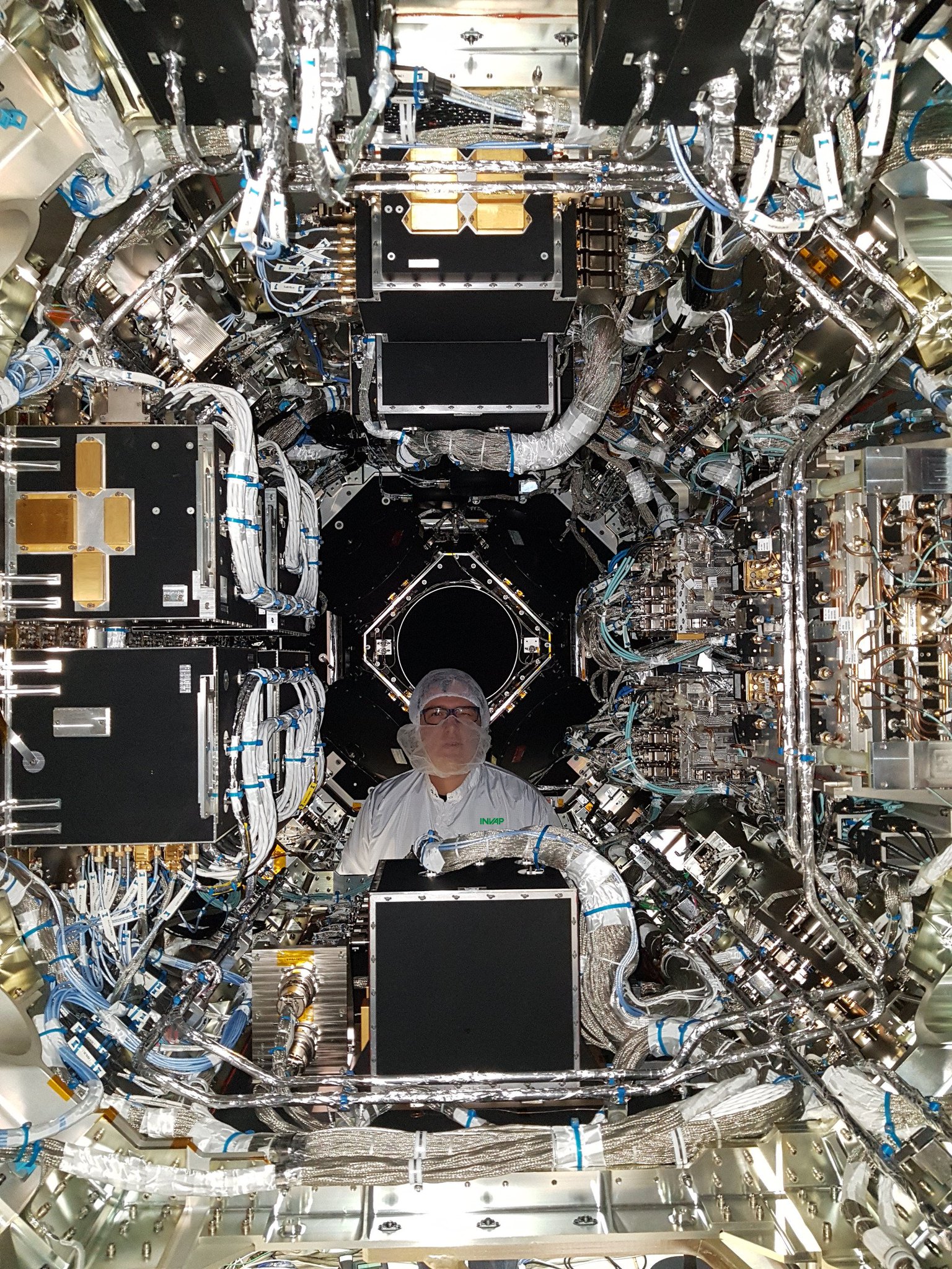

Pár obrázků ze stavby a testování Argentinského satelitu s mohutnou SAR anténou.
