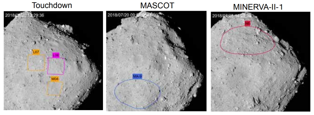

Pár výtažků z materiálů k tiskovce z dneška:
Doposud byly zveřejňované obrázky orientovány tak, že nahoře byl směr, kde má Země severní pól (od ekliptiky nahoru). Jelikož Ryugu ale rotuje kolem vlastní osy v opačném směru (retrográdně), tak to co má nahoře, je kartograficky jeho jižní pól. Proto mnou výše uvedené mapy i ten gif, co přidal Evžen, jsou otočené tak, aby severní pól Ryugu byl nahoře. (Jako orientační bod poslouží ten velký světlý polární balvan, který je najednou dole.) V budoucnu zveřejňované obrázky by už měly být orientovány tímto způsobem - sever Ryugu nahoře, tedy naopak než je tomu ve skutečnosti. (str. 12)
Hayabusa2 se povrchu poprvé dotkne pravděpodobně přímo na rovníku. MASCOT má přistát na jižní polokouli kousek pod rovníkem. Dvojitý modul MINERVA-II-1 má přistát na severní polokouli trošičku dál od rovníku než MASCOT. (str. 16 a 18)
11./12. září se bude provádět testovací sestup Hayabusy2.
20./21. září se oddělí MINERVA-II-1.
2./3. října se oddělí MASCOT.
Poté během října Hayabusa2 znovu otestuje manévry a koncem října se o první odběr vzorků pokusí naostro.
(str. 20)
Dále je podrobně rozebírán postup selekce přistávacích míst...
